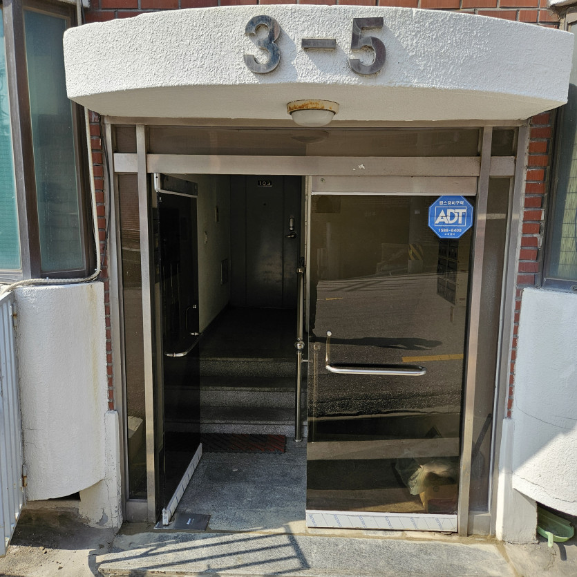

시설 유형 : 빌라 (다세대주택)
시설 상세 : 공동현관 출입구
위치 : 서울 종로구 혜화동
문 종류 : 강화도어
문 형태 : 여닫이 (편개)
사용 기간 : 약 7년 이상 사용 (2017년 힌지 기준)
사용 환경 : 거주자 출입 빈도 보통
민원 내용 : “문이 닫힐 때 소리가 커서  불편함이 있음”
강화도어 문 닫힘 시 소음이 발생하는 경우, 힌지 노후나 하부 구조 문제로 인해 발생하는 사례가 많다.
공동주택 출입 강화도어
해당 현장은 서울 종로구 혜화동에 위치한 빌라 공동현관 출입문으로, 입주민으로부터 “문이 닫힐 때 소음이 발생한다”는 민원 접수 후 점검을 진행한 사례

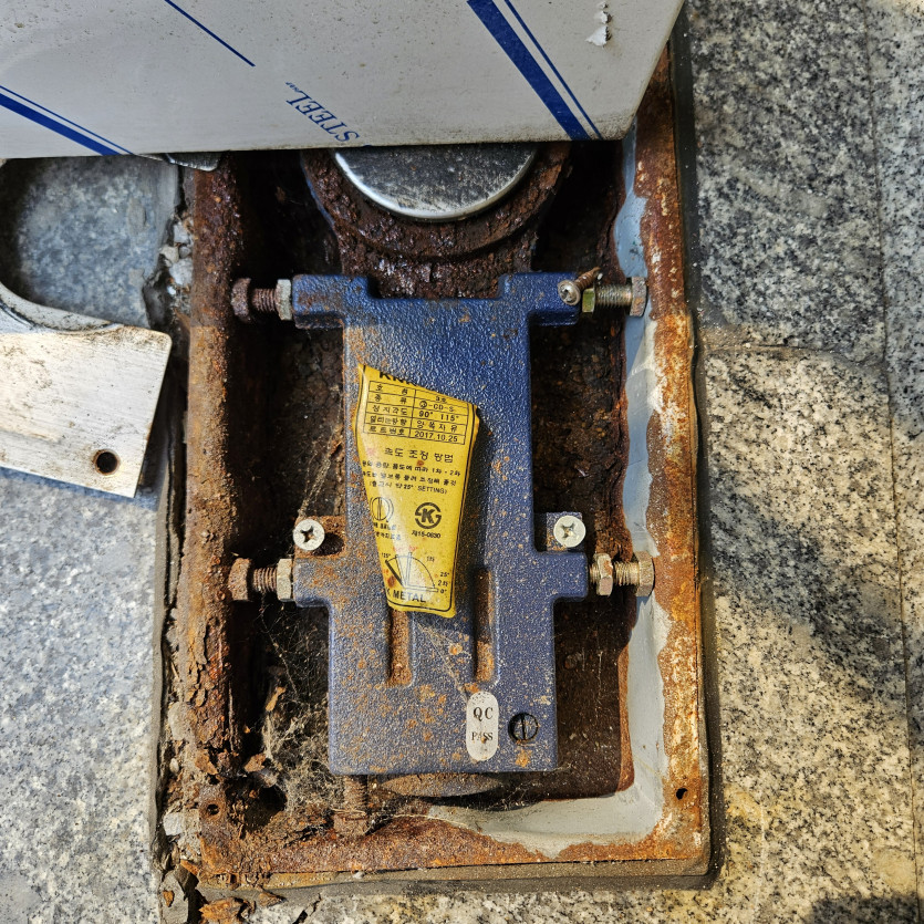

출입문 하부의 플로어 힌지는 점검 결과 다음과 같은 상태가 확인되었다.
  • 힌지 및 케이스 부식 진행
  • 힌지 내부 유압 기능 상실
  • 속도 조절 기능 작동 불가
  • 문 닫힘 속도 제어 불가능 상태
특히 힌지 내부 유압이 소실되면서 문이 제어 없이 급격하게 닫히는 상태로 확인
힌지 내부 부식 상태
문제의 주요 원인은 다음과 같다.
1️⃣ 플로어 힌지 유압 손실
2️⃣ 힌지 케이스 내부 부식 및 노후화
빌라 출입문의 경우, 외부 환경(습기, 온도 변화 등)에 지속적으로 노출되면서 힌지 내부 부식과 기능저하가 비교적 빠르게 진행될 수 있는 구조
부식된 힌지 및 케이스 상태

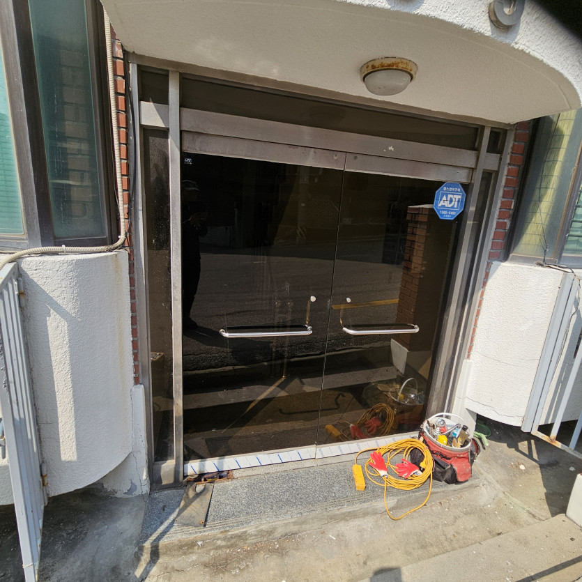

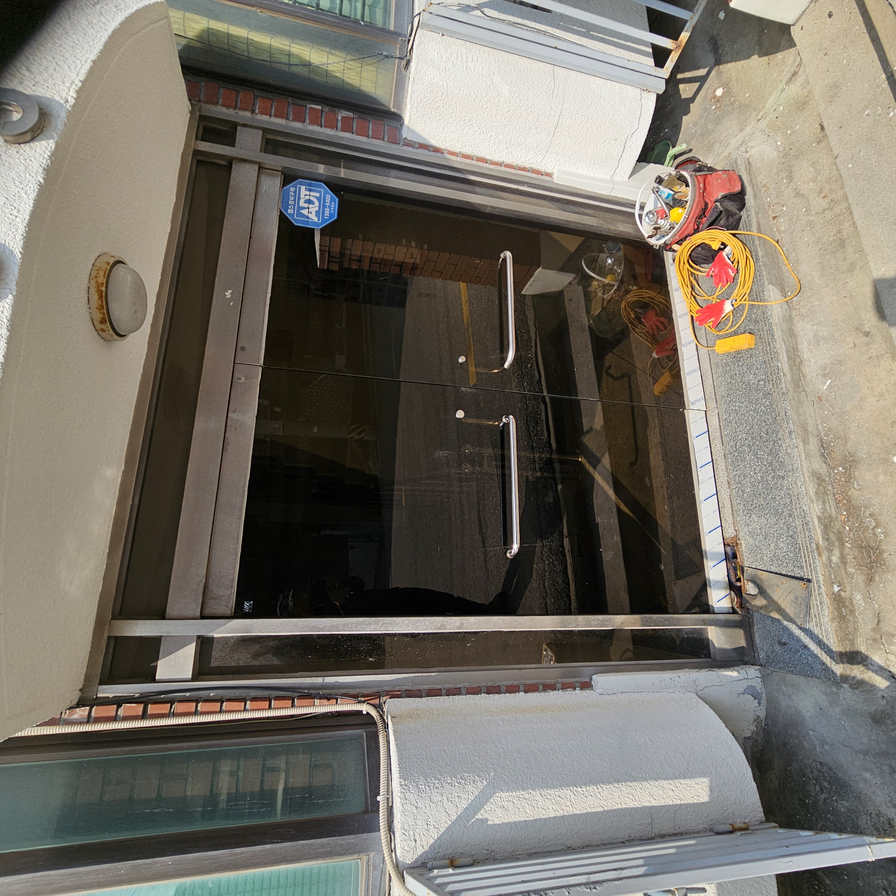

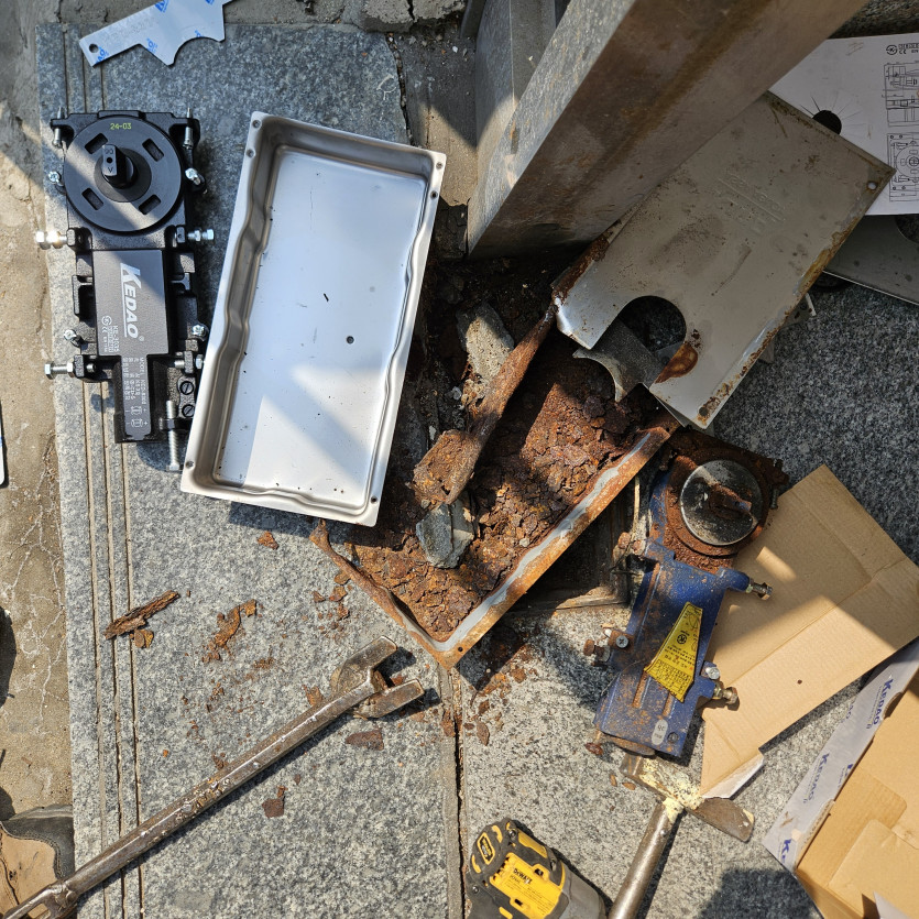

현장에서는 다음과 같은 작업을 진행
1️⃣ 기존 플로어 힌지 및 케이스 철거
2️⃣ 바닥 내부 부식 제거 및 정리
3️⃣ SUS 304 힌지 케이스 설치 (내식성 강화)
4️⃣ 2밸브 타입 플로어 힌지 교체
5️⃣ 문 닫힘 속도 및 완충 속도 정밀 조정

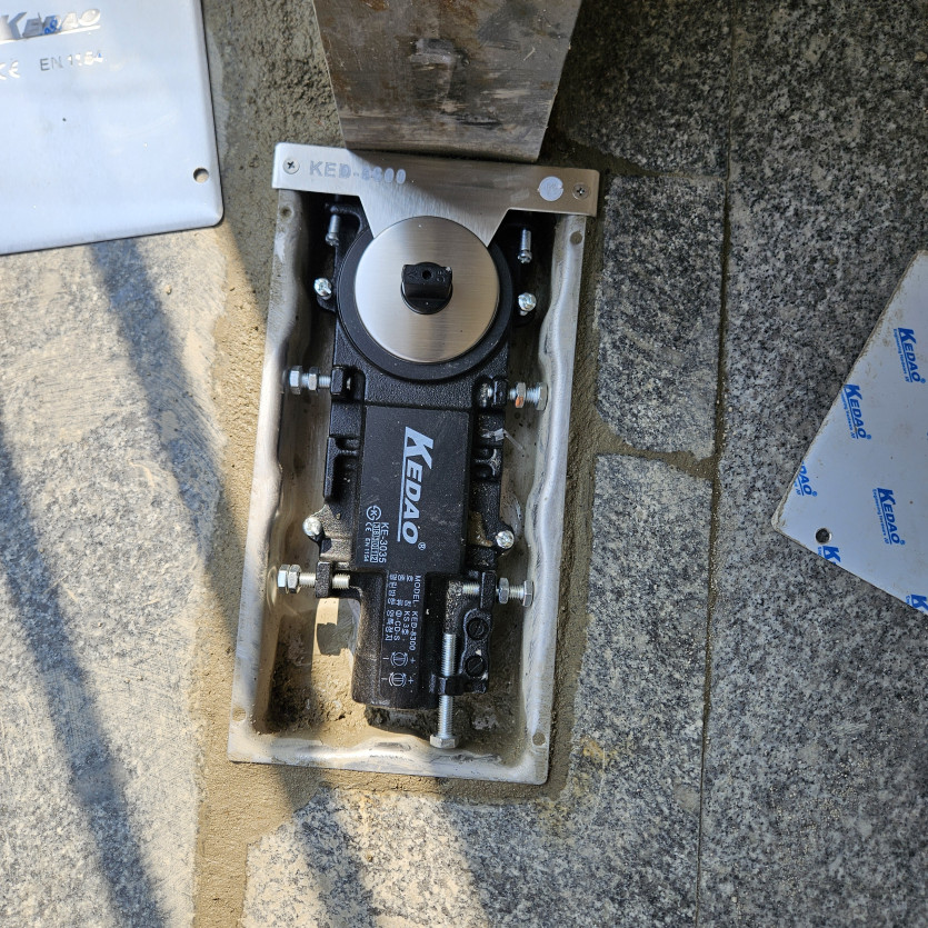

신규 힌지 설치
작업 완료 후 다음과 같이 정상화
  • 문 닫힘 속도 정상 회복
  • 충격 소음 제거
  • 부드러운 개폐 동작 확보
  • 출입 안전성 개선
플로어 힌지 교체 및 속도 조정 작업으로 문 닫힘 문제와 소음 문제가 동시에 해결
