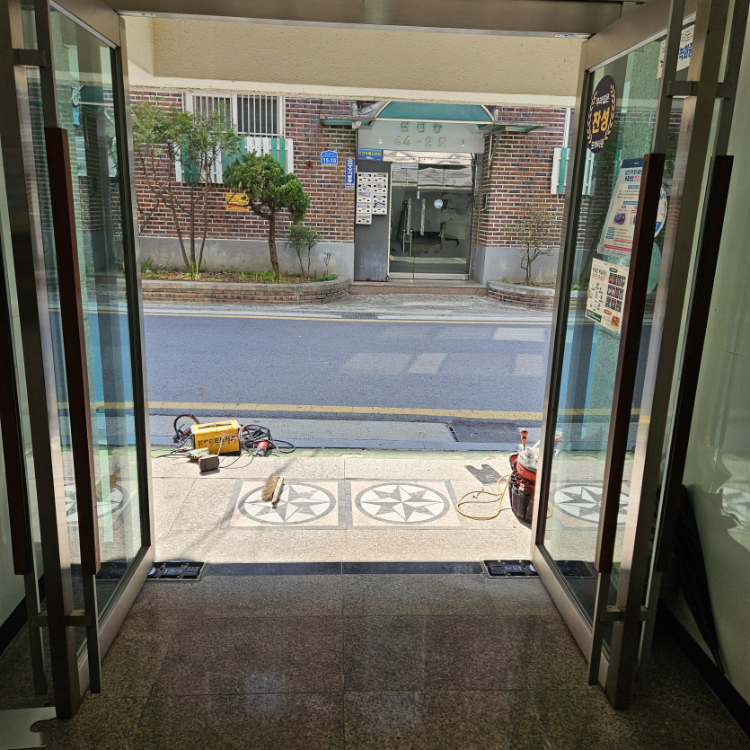

출입문 점검 결과 다음과 같은 상태가 확인되었다.

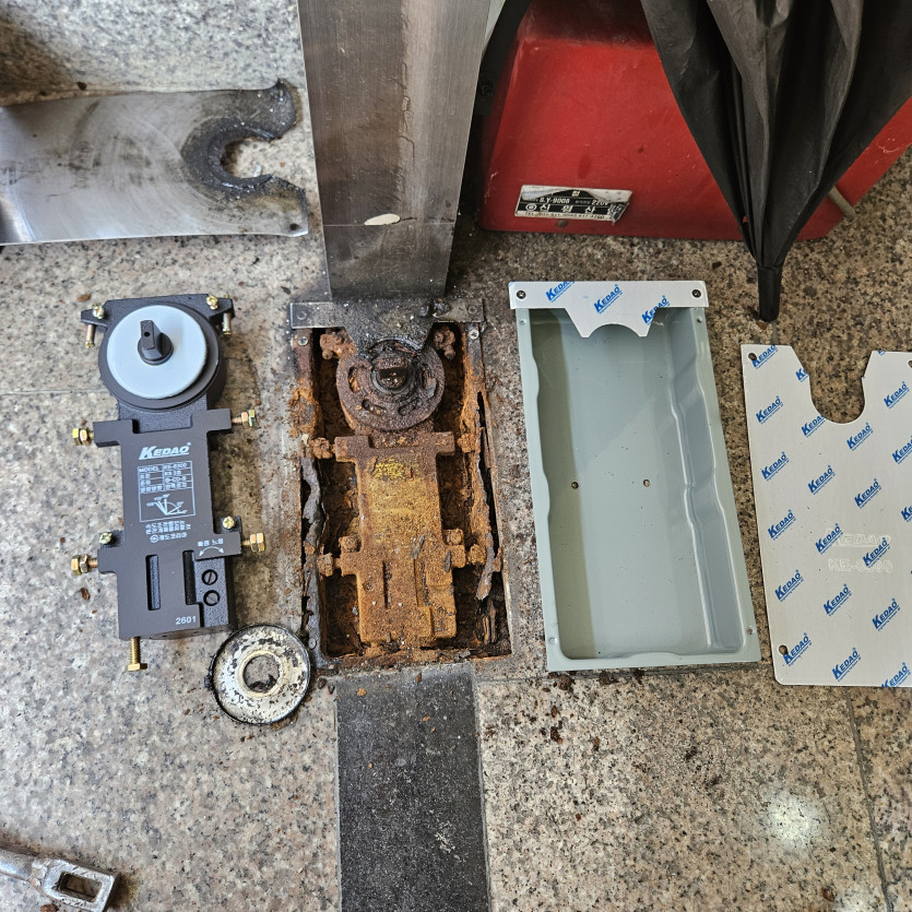

  • 하부 힌지 케이스 부식 및 고정력 상실
  • 힌지 기능 저하 및 유격 발생

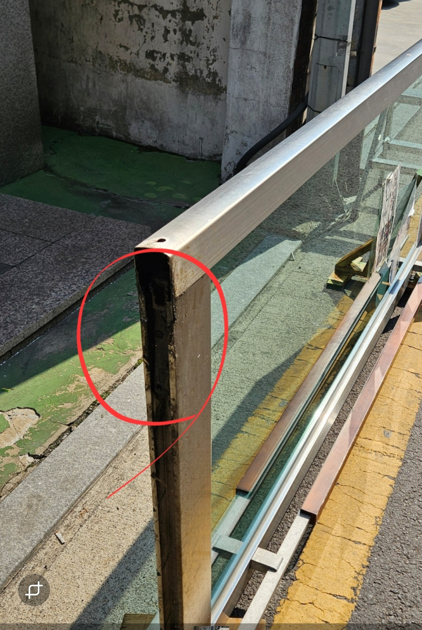

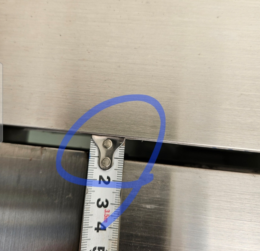

  • 상부 힌지 (프레임 상롯트)가 문 (H바 상롯트)에 적게 물림

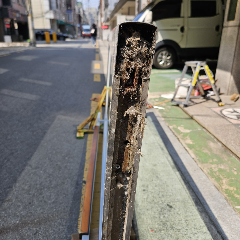

  • 하부 힌지(하롯트) 고정 불량으로 (가마찌 H바 파손)
  • 문 처짐 및 전체 정렬 불량
특히 확인된 핵심 원인은 다음과 같다.
≫가마찌도어 하부 용접 부위 파손
≫문 하중을 지지하지 못해 전체가 내려앉은 상태
이로 인해, 상부 힌지 결합 깊이가 부족해지고 문이 제대로 걸리지 않는 상태가 발생
기존 문 상태 (힌지 부식)
문제의 주요 원인은 다음과 같다.
1️⃣ 힌지 케이스 부식 및 고정력 상실
2️⃣ 상·하부 힌지 구조적 문제
3️⃣ 가마찌도어 하부 용접부 파손
가마찌도어는 문 자체 하중이 크기 때문에 하부 구조 또는 용접 부위가 손상될 경우
≫ 문이 내려앉으며
≫ 힌지 결합이 약해지고
≫ 이탈 위험 상태로 진행될 수 있다.
현장에서는 다음과 같은 작업 진행
  • 부식된 힌지 케이스 철거 및 교체
  • 플로어 힌지 교체
  • 상부 힌지(상롯트) 교체
  • 하부 힌지(하롯트) 교체
  • 파손된 하부 용접 부위 보강 및 재용접
  • 문 수직 정렬 및 결합 깊이 재확보
  • 문 닫힘 속도 및 완충 조정
하롯트 고정 상태 확인 중
확인 > 보강 용접
