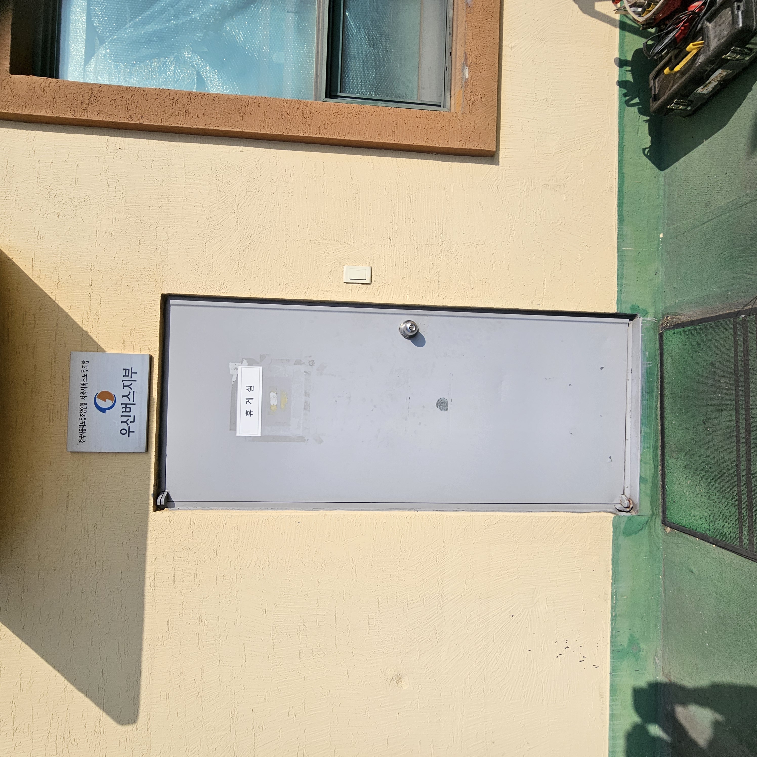

 기존 문 방향 상태 (작업 전)

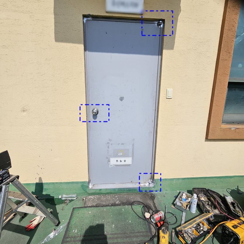

문짝 방향 전환 작업 (작업 중)

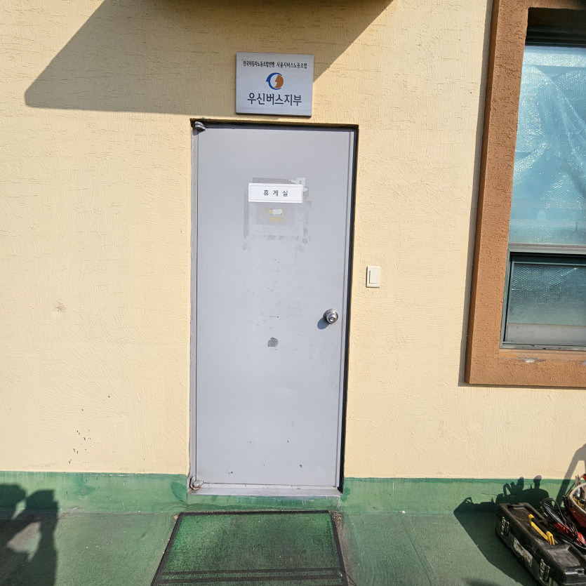

방향 변경 후 문 설치 상태 (작업 후)
작업 완료 후 다음과 같은 상태가 확인되었다.
  • 문 열림 방향이 동선에 맞게 변경
  • 손잡이 방향 사용 편의성 개선
  • 출입 동선 자연스럽게 확보
  • 문 개폐 상태 정상 유지
문 방향 전환 작업으로 사무실 출입 동선이 개선되고 사용 불편이 해소되었다.

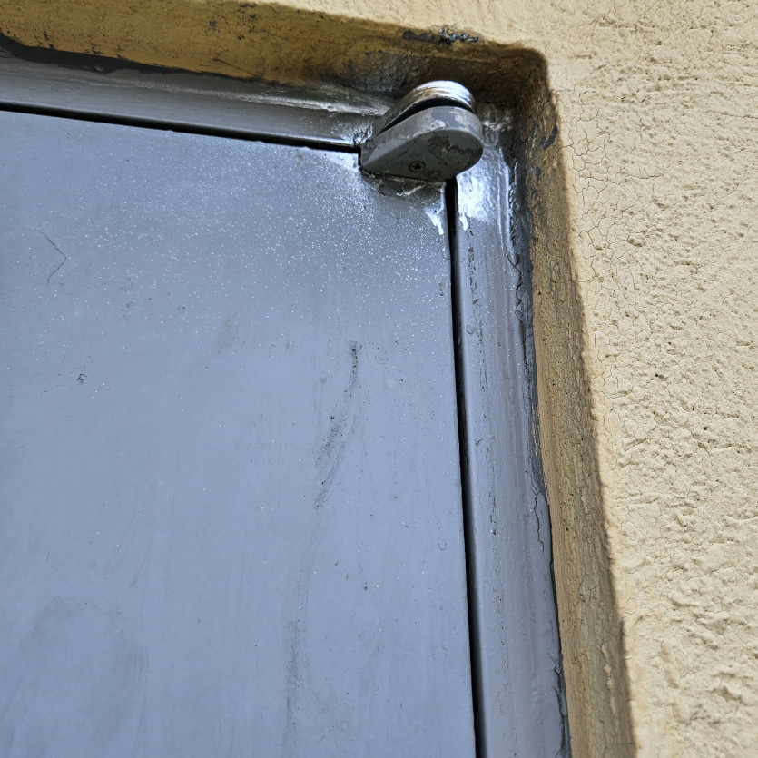

피보드 힌지
