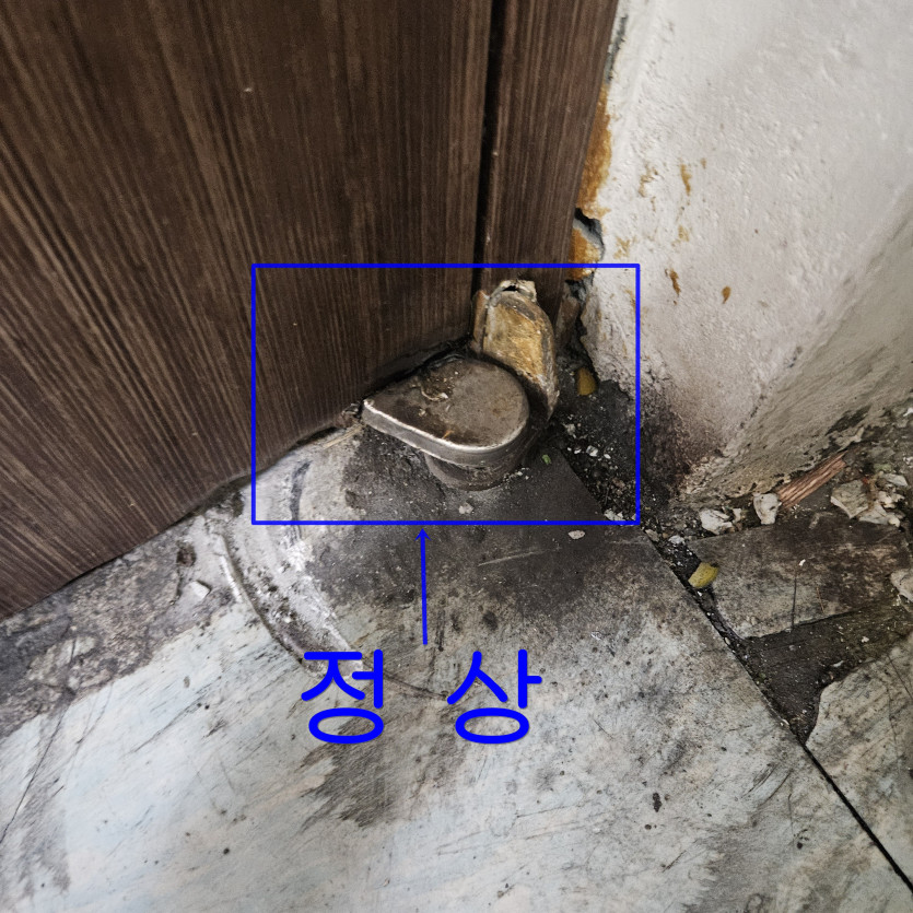

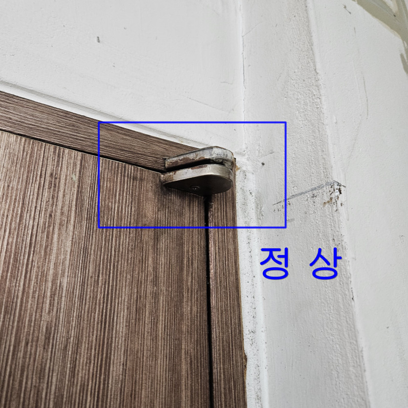

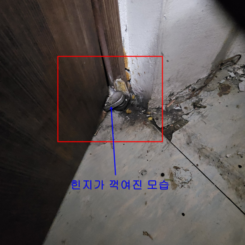

  • 하부 힌지 변형 및 꺾임 발생

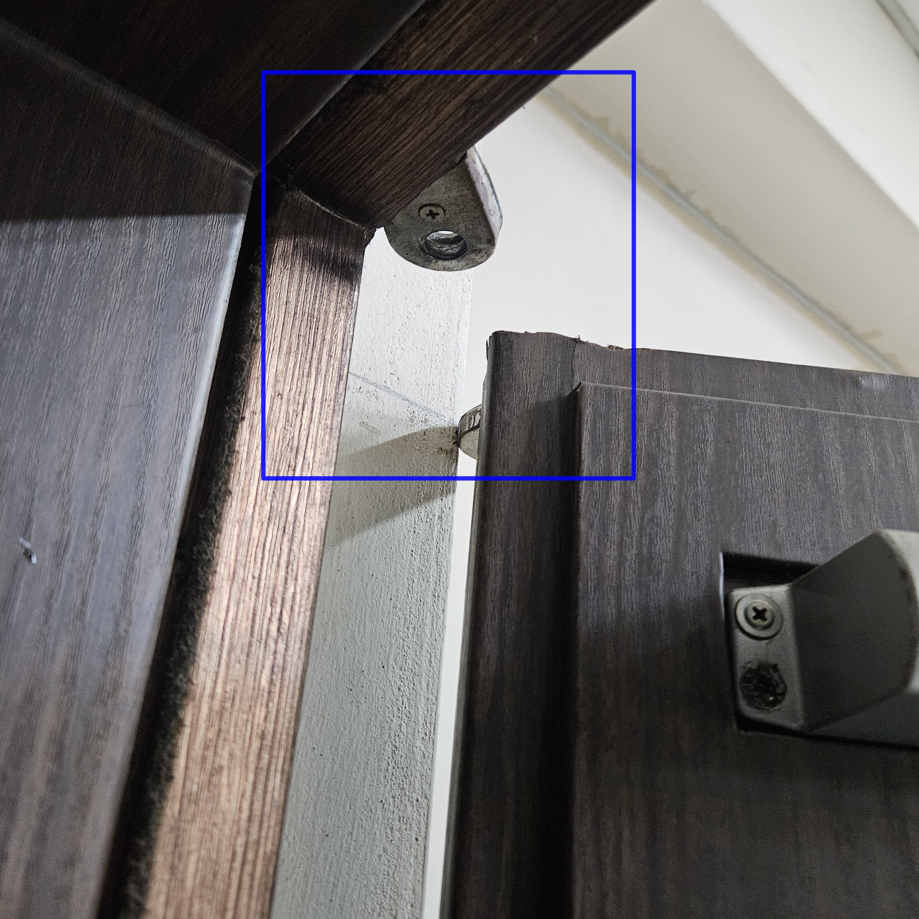

  • 상부 힌지 고정핀 이탈

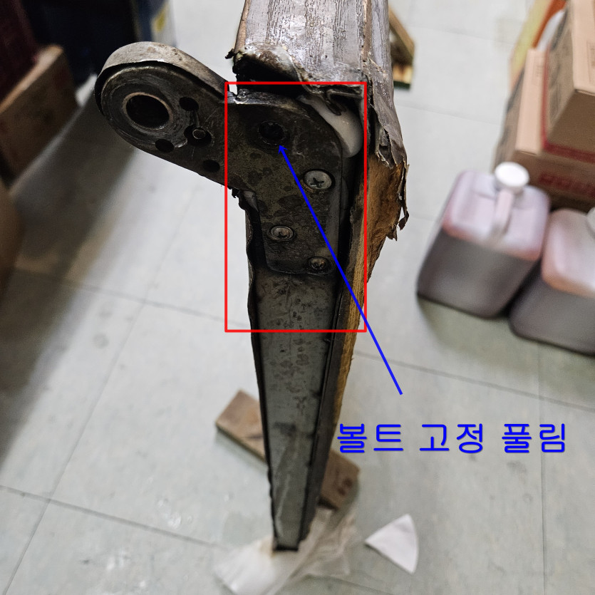

  • 하부 볼트 풀림 → 문 전체 하강
  • 결국 문 이탈 (실제 사고 발생)

원인 분석
  • 하부 힌지 고정력 상실 (볼트 풀림)
  • 하중 집중 → 힌지 체결 변형
  • 상부 고정핀 이탈로 지지력 상실

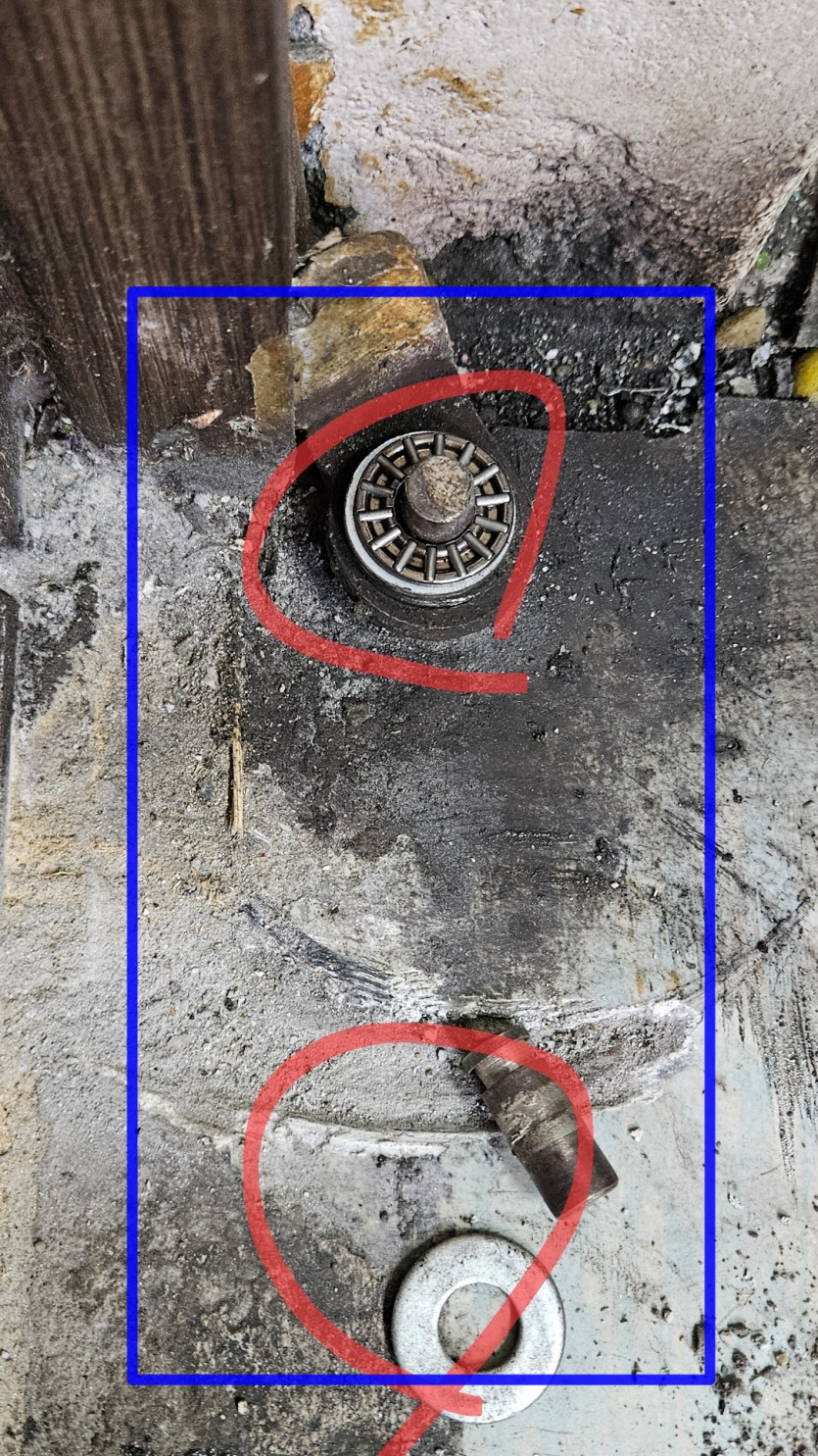

  • 베어링 마모 진행 상태
▶한 줄 정리
“하부 지지 붕괴 → 상부 이탈 → 낙하”

  • 하부 힌지 교체 및 재체결
  • 힌지 용접 보강 작업
  • 베어링 교체
  • 높이 보정 (와셔 삽입)
  • 상부 힌지 정상 재결합
