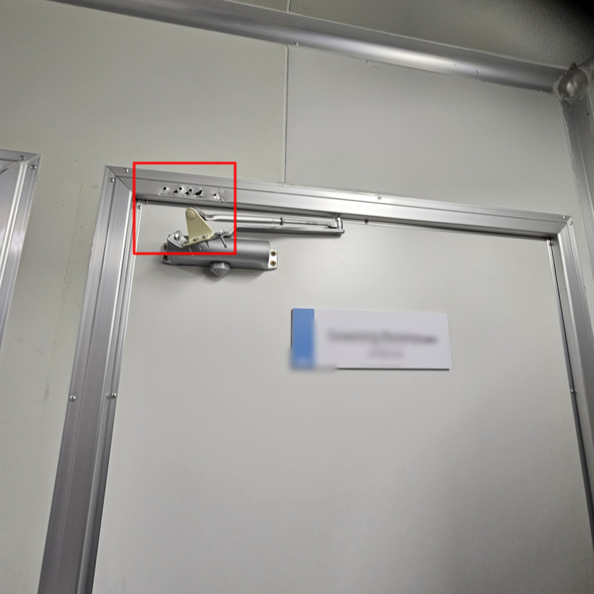

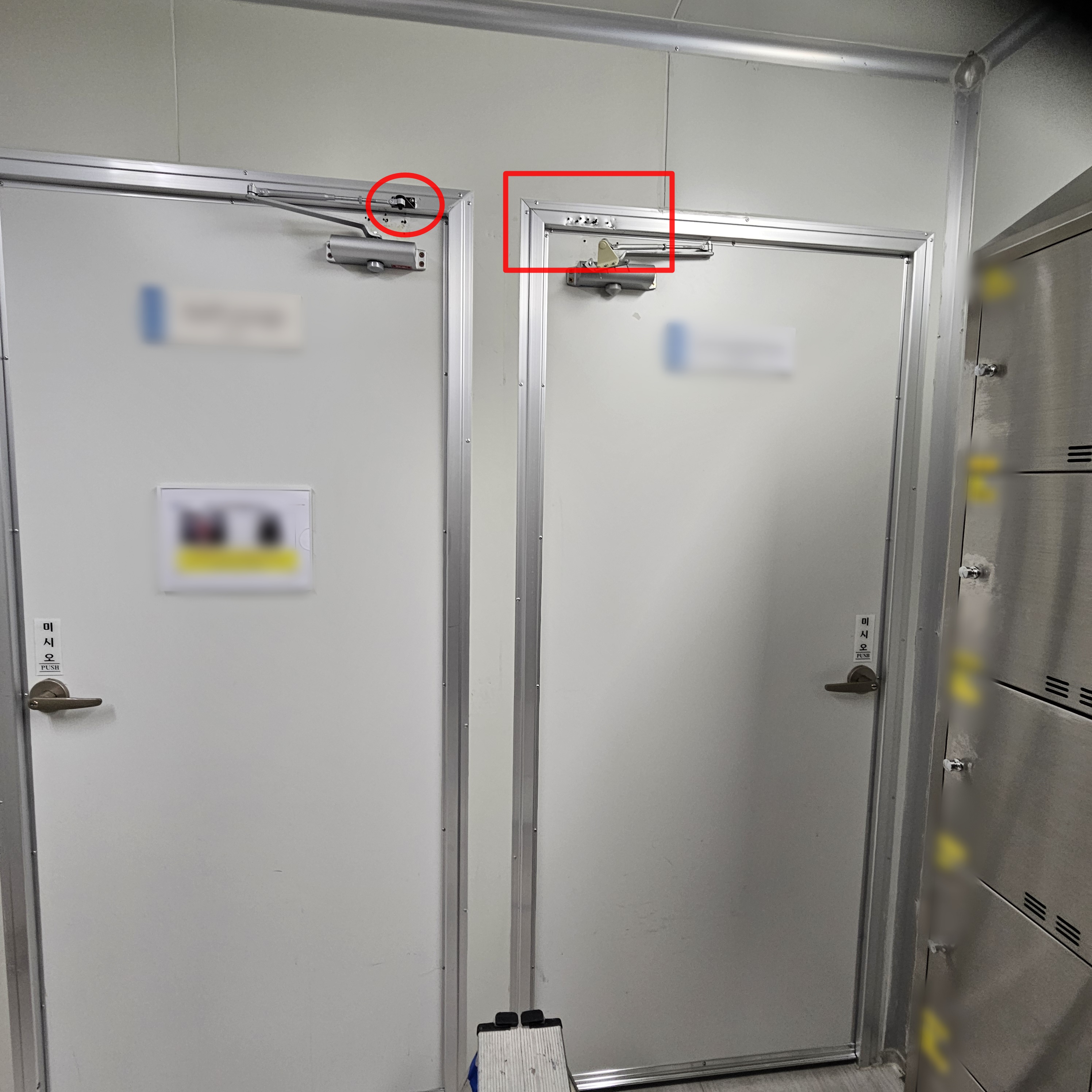

판넬 구조의 출입문 상부 도어클로저 브라켓이 이탈되며
프레임이 찢어지는 상태로 확인
  • 브라켓 고정 부위 파손
  • 프레임  찢어짐 발생
  • 도어클로저 정상 고정 불가 상태
  • 이탈 사례 반복
▶단순 탈락이 아닌 구조 손상 상태

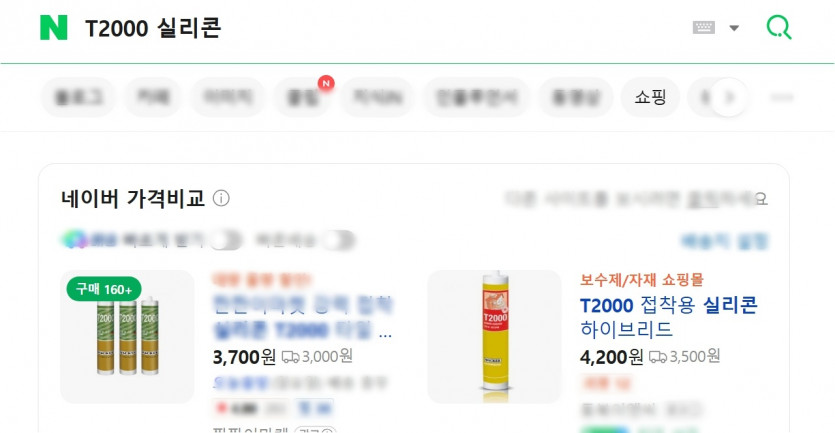

  • T2000 접착 실리콘 적용
  • 볼트 체결 고정

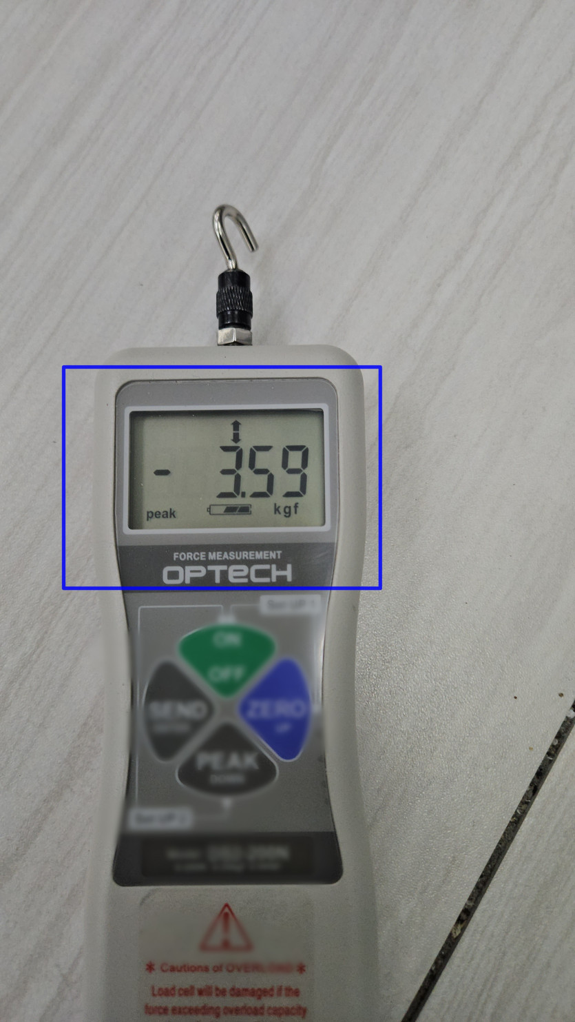

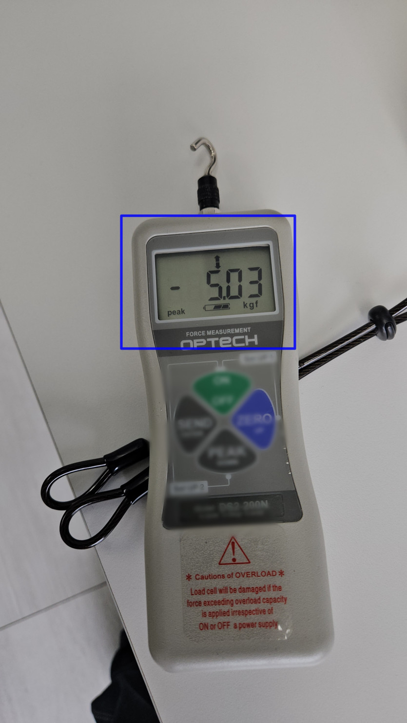

③ 작동력 측정
푸쉬 / 풀 힘 측정 결과
  • 기존 : 약 5.03 kgf
  • 개선 후 : 약 3.59 kgf
 약 30% 감소
체감상 “부드럽고 안정적인 작동”
